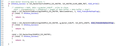

这是 i2c_polling_b2b_master 的示例代码。
我不明白为什么要在这里使用 TransferDefaultFlag,因为它似乎会再次发送开始信号,并且由于第 108 行已经发送了开始信号,因此这里将有多个开始。
将此处的标志作为参数的目的是什么?
