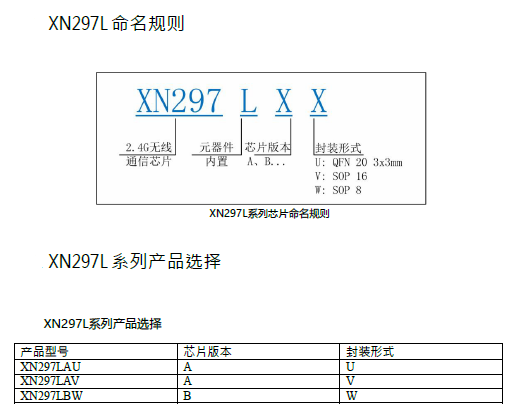

XN297 一款2.4GHz 单片高速无线收发芯片
XN297L系列芯片是工作在2.400~2.483GHz世界通用ISM频段的单片无线收发芯片。 该芯片集成射频收发机、频率发生器、晶体振荡器、调制解调器等功能模块,并且支持一对 多组网和带ACK的通信模式。发射输出功率、工作频道以及通信数据率均可配置。芯片已将 多颗外围贴片阻容感器件集成到芯片内部。

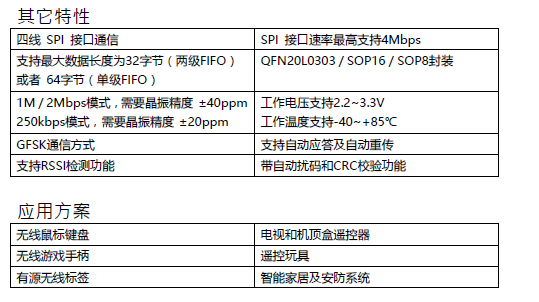

主要特性
1、功耗较低
发射模式(2dBm)工作电流19mA;接收模式工作电流15mA;休眠电流2uA。
2、节省外围器件 支持外围5个元器件,包括1颗晶振和4个贴片电容; 支持双层或单层印制板设计,可以使用印制板微带天线; 芯片自带部分链路层的通信协议;配置少量的参数寄存器,使用方便。
3、性能优异
250K / 1M / 2M bps模式的接收灵敏度为-91 / -87 / -83dBm;发射输出功率最大可 达13dBm;抗干扰性好,接收滤波器的邻道抑制度高,接收机选择性较好。
