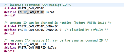

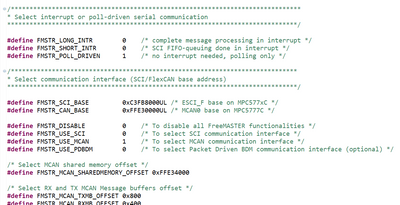

我已经在 freemaster_cfg.h 中配置了所有设置(我已经引用了 freemaster 驱动程序示例)
 我已经检查过我使用的是 MCAN0 通道。
我还检查了默认设置为 0x7aa 的 FMSTR_CAN_CMDID 和 FMSTR_CAN_RESPID。

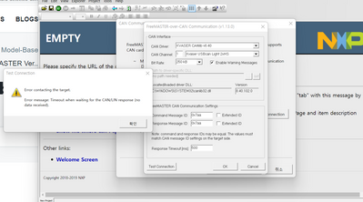

当我尝试测试连接时,弹出错误消息。
