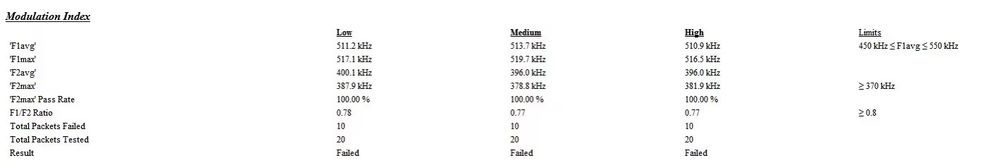

kw38中的调制指数测试失败了怎么解决?
开启该帖子的消息推送
Data
调制
数据速率 2000 kbit/s 失败,值为 0.77< 0.8
Data Rate 1000、500、250通过。我可以尝试什么?
