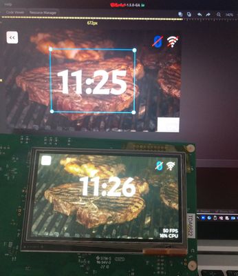

我发现小部件的定位有问题,这部分与显示时间的大小有关,但与小部件本身的大小有关。
这里有两个例子: 
1. 设备上的时钟显示正常,但在 GUI Guider 中显示的时钟发生偏移(理论上,选择的蓝色框位于正确的位置)。

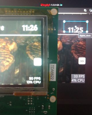

2.反方向的例子,在GG没问题,shift的问题出在设备上。

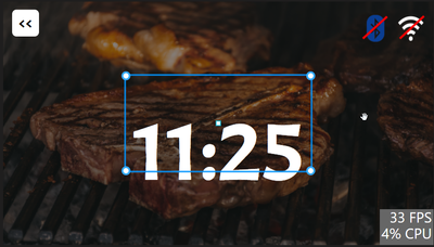

有趣的是,通过减小小部件的大小(我不更改字体大小或字体本身),它在 GG 中看起来像这样,但在设备上它正确显示在屏幕中间(下图)。
配置信息:
Guider GUI version 1.5.0-GA,
内置字体(选择acme-regular),
目标设备(暂定)Devboard RT1060-EVK
