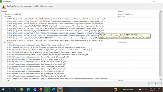

S32G-LLCE-PFE示例项目不匹配的问题如何解决?
上面的插件列表能够找到但复制 C:EB        resosplugins 中的所有插件。再次导入项目加载配置,再次显示缺少插件。
根据 GoldVIP 开发人员指南文档:将示例项目 (can-llce-pfe-eth) 工作区导入到 Eb tresos 中,还提到使用删除所有故障模块删除丢失的插件。删除后无法构建项目。
  • 我正在使用 Eb-Tresos(29.2.0 版本)
  • S32G_LLCE_1_0_4版本-->C:NXPS32G_LLCE_1_0_4pluginseclipseplugins复制到C:EB        resosplugins。
  • SW32G_RTD_4.4_3.0.2_HF01版本-->C:NXPSW32G_RTD_4.4_3.0.2_HF01eclipseplugins复制到C:EB        resosplugins。
  • PFE-DRV_S32G_M7_MCAL_BETA_0.9.7版本-->D:PFE-DRV_S32G_M7_MCAL_BETA_0.9.7eclipseplugins复制到C:EB        resosplugins。
  • 这所有的插件都在那里,但显示缺少的插件无法在项目中创建模块配置,请告诉我上述过程中的任何遗漏。
  • 并且还显示项目:can_llce-pfe_eth<br>项目“can_llce-pfe_eth”的模块配置“Can_43_LLCE”与目标或版本不匹配。
  • 项目:can_llce-pfe_eth<br>项目“can_llce-pfe_eth”的模块配置“Can_43_LLCE”与目标或版本不匹配。
  • 项目:can_llce-pfe_eth<br>项目“can_llce-pfe_eth”的禁用模块配置“Can_43_LLCE”:配置无法。请告诉我任何遗漏的上述过程。
