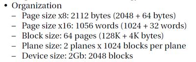

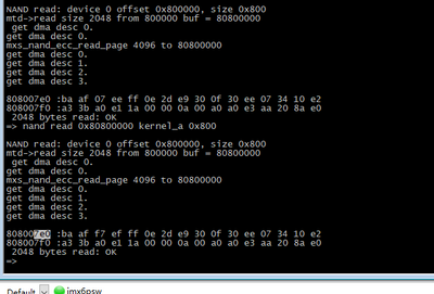

我正在尝试从nand flash中读取数据,发现有些数据总是固定为0xFn或0xnF,如下所示:
数据的错误规则是每两次读取。第二次读取数据中2018字节的高quad位固定为0xf,2019字节的低quad位固定为0xf。
如果两次操作读取nand flash的同一页,第二次读取还是错误的。
以下是我自己添加的一些日志和nand flash信息
我们如何解决这个问题?
