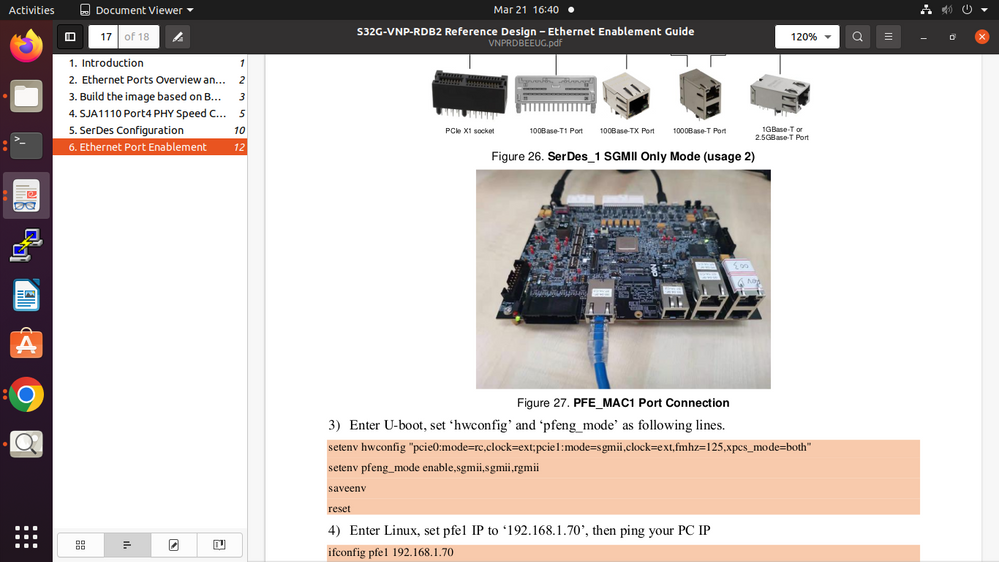

我为 tftp 连接的 PFE_MAC-1 以太网电缆:
如何解决 ping 问题,它是目标中的问题还是主机配置中的问题。
