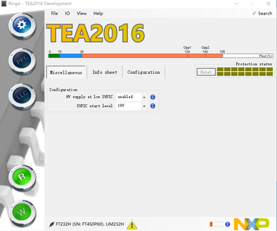

        tea2017aat制作制作一款款,um11829这这份份开发版本代理店哪里也没有!目前正在官网上购买样品。
    我做以下步骤开始终连接不上。
1 PC端可以读取到FT232H,SN号也可以读取到,打开Ringo软件时D100闪光,D110长灭;
2 TEA2017的2脚直跳线接入地;
3个USB-I2C板的24V电源和地直连到我的目标板上;
4 USB-I2C板的SW1波动到6处;
5拆除TEA2017的14、15脚外元器件;
6将连接导线长度控制在10CM以内;
7使用显示波器观察IIC的波型正常,但应回答位看不出;
8对调SDA SCL线;
9 一次连接好后,重新启动PC ,编程器,Ringo软件开始终连接不上。
10 点击Ringo的读取按钮,可以在显示器上看到有大量的IIC传送波形;
  请问我哪里做的不对?
