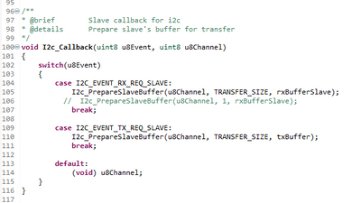

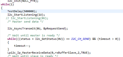

IIC demo例程中master发送数据slave去接收,但是没有master接收数据的接口怎么解决?
你好:
     我用IIC demo的时候,例程中master发送数据slave去接收,但是没有master接收数据的接口
I2c_HLD_LPI2C_Transfer_S32K344:
C:NXPSW32K3_RTD_4.4_2.0.0eclipsepluginsI2c_TS_T40D34M20I0R0examplesEBti2c_HLD_LPI2C_Transfer_S32K344
主机发送数据,从机接收。
I2c_Callback 回调函数只用于slave 接收数据。
而Master Receive是如何接受的呢?
