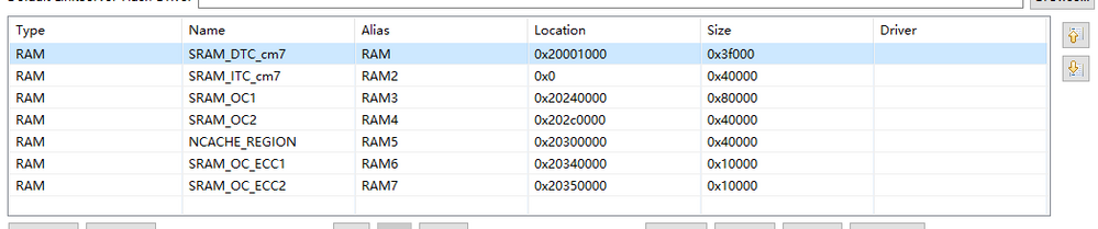

2.MCUXpresso IDE
(1)Preprocessor
XIP_EXTERNAL_FLASH=0 and XIP_BOOT_HEADER_ENABLE=0
(2)Settings - Managed Linker Script
检查“Link application to RAM”
(3)MCU 设置如下

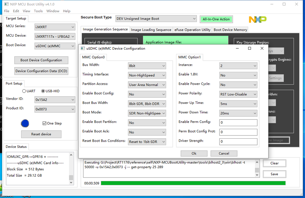

3.MCUBootUtility

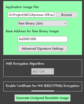

(1)如下配置,成功通过USB连接

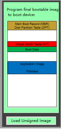

(2)生成未签名的可引导映像
(3)加载未签名的图片
然后我重新启动系统,程序没有运行。我如何从EMMC启动?
我已经检查过二进制文件是否已通过 MCUBootUtility 成功写入 EMMC。
