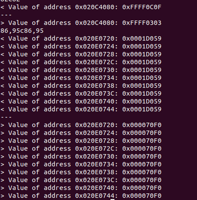

现在我尝试用 uuu 读取不同的寄存器。并且发现有些寄存器没有默认值,并且不是我在DCD设置的状态。
例如:
我将 SD4 的 DCD gpio 设置为值  0x0001D020,但是当设备掉到 USB 时我有 0x000070F0。它不是默认值 ( 0x0001B0B0 )。
您可以看到两个寄存器的差异(bmode usb VS freeze

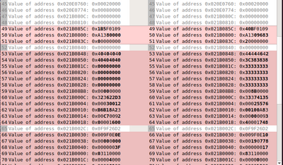

而且它不仅与 iomuxc 问题有关。有时我什至在 mmdc 初始化时也看到问题。例如:
在上面你可以看到两次不同的冻结后的寄存器。在右侧 mmdc 寄存器甚至没有设置(我没有与默认值进行比较)。在右侧另一个冻结但 mmdc 寄存器。
例如寄存器 0x​​021b08b8 必须是 0x00000800。但是这里没有一个包含这个值。
