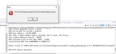

MPC5775E如何更新链接器以正确闪存到自定义闪存地址?
大家好,
我正在从 MPC5744P 移植 MPC5775E 的启动应用程序,所以首先我创建了一个使用 S32DS 闪烁 LED 的项目,我将 linker_flash.ld 中的默认闪存地址从 00800000 更改为 0,如下所示
/* 定义闪存 */
/*FLASH_BASE_ADDR = DEFINED(__flash_base_addr__) ? __flash_base_addr__ : 0x00800008;*/
FLASH_BASE_ADDR = DEFINED(__flash_base_addr__) ? __flash_base_addr__ : 0x00000008;
/*FLASH_SIZE = DEFINED(__flash_size__) ? __flash_size__ : 2048K - 0x08;*/
FLASH_SIZE = DEFINED(__flash_size__) ? __flash_size__ : 128K - 0x08;
内存
flash_rchw:org = 0x00000000,len = 0x4
cpu0_reset_vec:org = 0x00000000+0x04,len = 0x4
但是当我尝试使用 OpenSda 进行闪存时,我在闪存编程消息中收到如下错误
日志如下所示

检测到 MPC5777C 设备。
PE-ERROR:下载到设备时出错。
通过 127.0.0.1 与“127.0.0.1”断开连接。通过端口“63368”与 7224 断开连接
目标断开连接。
请让我知道如何更新链接器以正确闪存到自定义闪存地址?
