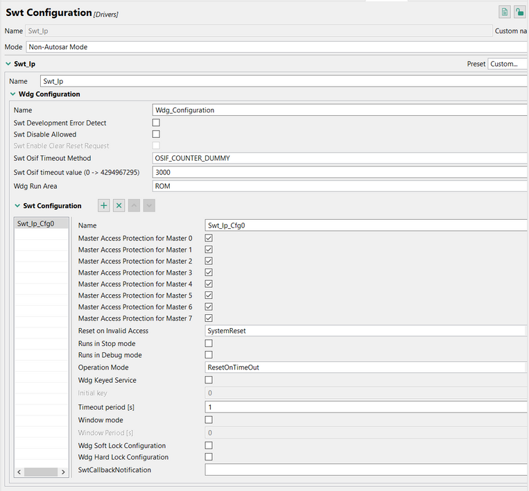

你好。我有一个 SWT 配置如下图所示。当我维修 SWT 时,它按预期工作。温我故意不刷新SWT来证明它可以重置软件执行,它确实重置了,但连续只有8次。8 次后,它不再复位,微控制器似乎没有运行任何代码。当我将 SWT 与其他微控制器一起使用时,如果不刷新,SWT会无限期地重置。
我没有在调试模式下运行。
