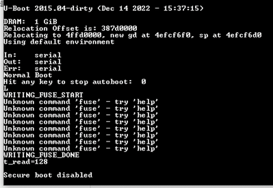

我们启用了 uboot 日志,发现 HAB 事件正在生成。
我们面临以下问题,我们有一些疑问。请帮助我们解决它。
1.我们启用了uboot bootdelay,但我们无法通过按键停止Autoboot。
请指导我们如何停止 uboot 自动引导,以便我们可以获得命令 shell。?

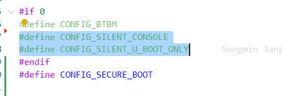

我们在下面执行的启用 uboot 日志的步骤:
我们已从 uboot 配置标头中禁用以下定义并定义安全启动
在 uboot 配置标头中添加了启动延迟(突出显示的区域)

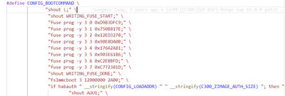

2.我们认为保险丝只能写一次,写入命令类似于“fuse prog -y 3 0 0xD9B3DFC9”。
我们尝试将该命令写为引导命令,但观察到以下错误。
代码片段:
保险丝命令丢失。我们如何解决它?
