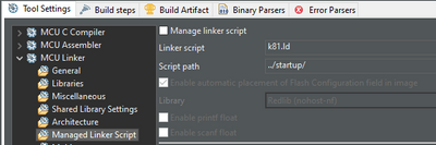

我有一个 K8x,需要将大量常量数据放在外部 (QSPI XiP) 闪存上。我正在使用外部链接描述文件。

k81.ld
INCLUDE "k81_memory.ld"

我没看到什么?
