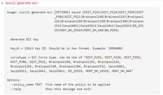

SE050-E生成RSA失败怎么解决?
SE050-E
root@raspberrypi:~ # ssscli generate rsa abc 4096
Generating RSA Key Pair at KeyID = 0x00000ABC,  bits=4096
sss   :INFO :atr (Len=35)
      01 A0 00 00    03 96 04 03    E8 00 FE 02    0B 03 E8 00
      01 00 00 00    00 64 13 88    0A 00 65 53    45 30 35 31
      00 00 00
ERROR:sss.keystore:sss_key_store_generate_key FAILED
ERROR! Could not generate RSA Key Pair at KeyID 0x00000ABC任何想法?
                                                解决了!
                                        转到解决方案。
不,我的意思是 SE050-E 不支持 RSA 算法。您可以生成一个 ECC 密钥对来 代替加密/解密目的。
