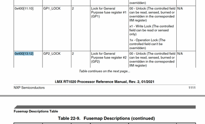

我正在尝试使用 JLink plus 编写 imxrt1024 MCU 的 fusemap。
我已经看到在 imxrt 本身的软件中完成此操作的示例,但我们想改用 JLink。

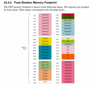

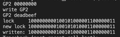

为了进行测试,我通过写入地址0x 401F4670 来写入 GP2。我可以读回正确的值,但是当我重置时,这些值被删除了。 发生这种情况是因为我没有锁定保险丝。
所以接下来我尝试通过将地址 0x 401F4400 上的位 13 设置为 1来锁定 GP2。
但是当我再次读取 0x 401F4400 时,没有任何改变。
我错过了什么?
我应该用另一种方式写锁吗?
这完全可以通过 jlink 实现吗?
请参阅随附的 python 脚本以重现。
