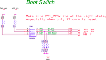

当我们尝试在 SDM 上启动时,我们在启动时检测到不稳定的行为。我们的设计基于 iMX7ULP。
在我们的设备上,当我们应用 Boot_MODE[1:0] = 01 时,我们没有强大的 SDM 引导:
  • 在 PTB4 (BOOT_MODE[0]) 上,当我们在 R72 之前应用 1V8 时,我们测量到 1.27V。
  • 在 PTB5 (BOOT_MODE[1]) 上,我们有 0V(下拉 R74)。
*注意:这与我们在 SW1 位于 BOOT_MODE[1:0] = 01 位置时在 EVK 上测得的电压相同;在 EVK 上,SDM 引导是健壮的。
在我们的设备上,我们有一些 PCB 即使在 BOOT_MODE[1:0]=01 下也无法在 SDM 上启动,而其他 PCB 则在 SDM 上正常启动。甚至有些PCB在BOOT_MODE[1:0] = 01时,有时会在SDM上启动,有时在SDM上无法启动。我们已经在几个设备上进行了测试,但没有明确的结论。
当我们修复 BOOT_MODE[1:0]=01 并且 PCB 未在 SDM 上启动时,设备似乎处于无限循环状态;一旦我们更改为 BOOT_MODE[1:0]=00,A7 的系统就会启动。
问题:
  • 您是否有任何提示来了解问题可能来自何处?
  • 是否存在一些已知的勘误表或 BOOT_MODES 问题,我们应该考虑从 BOOT_MODE[1:0] 引脚获取 SDM 启动不稳健的原因?
附件信息
我们已经为我们的电路 (Image2) 复制了 EVK (Image1) 的 boot_mode 控制电路。
*笔记:
  • 不销售 R75 和 R78。
  • 在 R72 之前,当我们想在 SDM 上启动时,我们应用 1V8 (BOOT_MODE[1:0]=01)
图 1:评估套件上的引导模式电路
图 2:我们的启动模式电路
