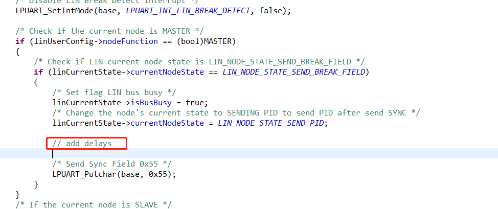

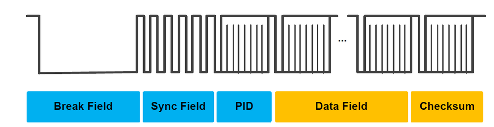

关于LIN Buss,一个Break Field由Break和Break Delimiter组成,Break Delimiter对于S32K1_lin_demo是1位。
如果我想更改 Break Delimiter ,你能帮我们一些忙吗?我尝试在发送 Fync Field(0x55) 之前添加一些延迟,但它不起作用。
