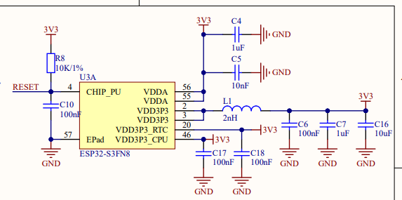

ESP32S3上电进不去BOOT模式,如何排查原因?
我现在使用ESP32S3芯片画了个板子,但是上电之后无法进入boot模式,关于Strapping引脚(GPIO45通过10k拉高了,因为flash用的是GD25LQ128 1.8v的 GPIO46悬空)
以下是上电的打印消息,此次上电已经拉低了IO0。

关于供电部分的原理图
