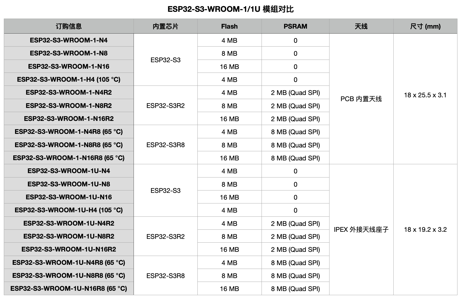

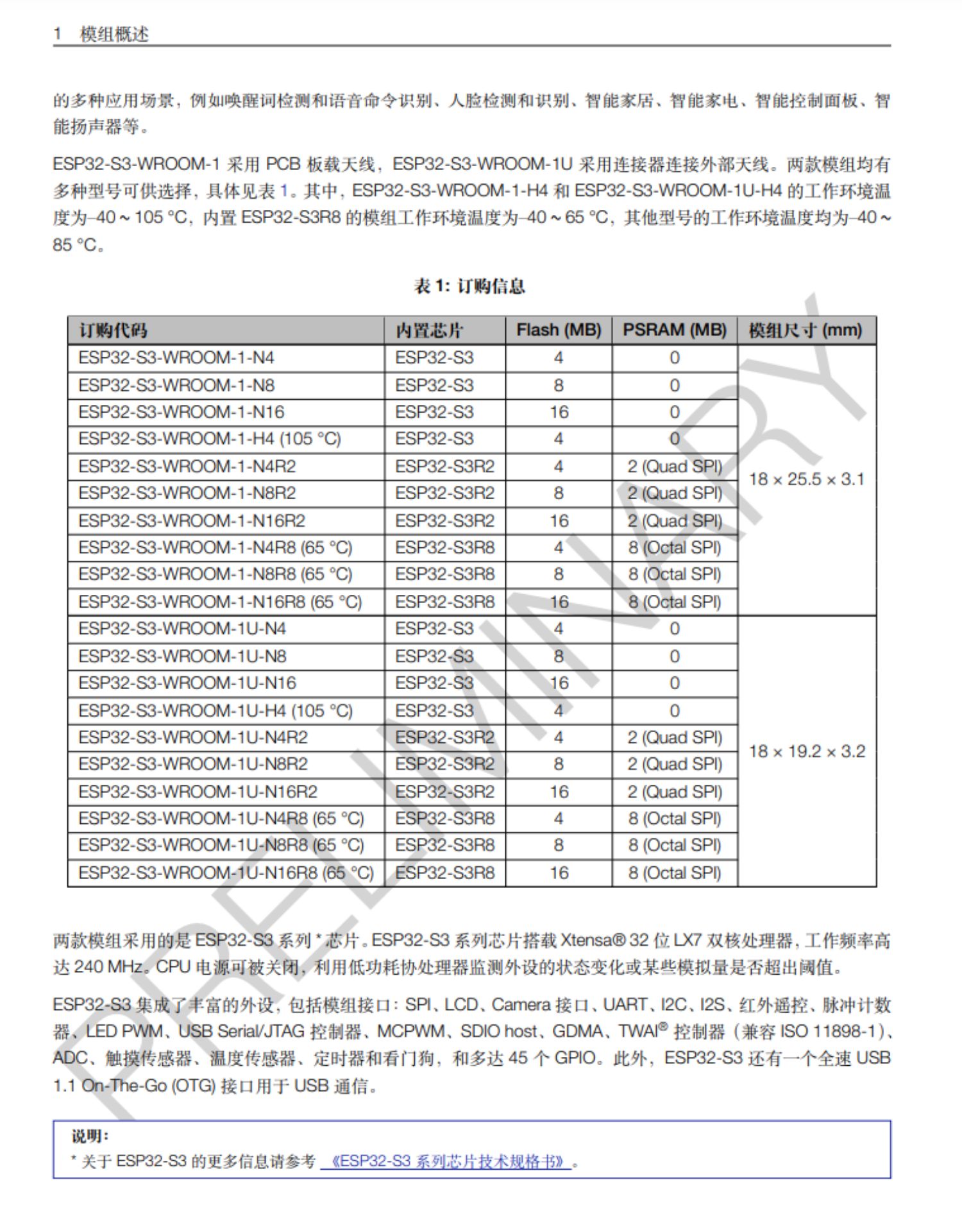

[问答]
请问Esp32-s3-N8R8内置psram的类型是Quad还是Octal?
开启该帖子的消息推送
PSRAM
esp32-s3-N8R8内置psram的类型是Quad还是Octal
