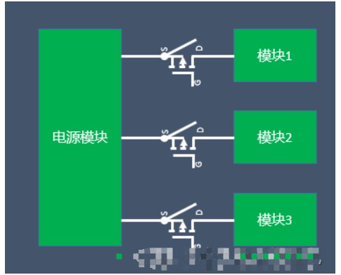

大家在电路设计时,经常需要通过主电源给各个模块供电,而且这些模块的供电经常是需要可以控制的。
如何控制电源的通断,我想最简单的就是选用MOS管去控制,主要两个方面的原因:
1.MOS管导通电流大,
2.MOS管导通时内阻小,压降小。
MOS管的类型的话我们需要选用PMOS,至于为什么不能用NMOS,大家可以留言区进行讨论。

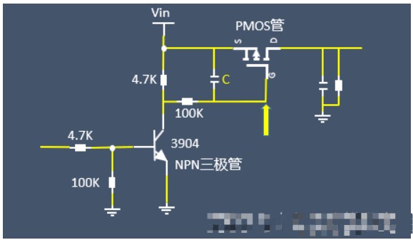

MOS管控制电源的通断电路如下,主要包含一个NPN的三极管,还有一个功率PMOS管
三极管这里主要做电平转换用,MOS管的左边是输入的电压,右边是输出的电压,当三极管输入为低电平时,三极管截止,MOS管的栅极为高电平,MOS管截止,电源输出关断,当三极管输入为高电平,三极管导通,PMOS栅极为低电平,MOS管导通,电源输出开启。
并且由于有些电源存在大电容的负载,如果上电很陡峭的话,会导致瞬间电流会很大,很容易损坏器件。所以我们有时候会要求电源能够慢慢的从0到VCC,其实我们在上面的电路加一个电阻和电容后就能达到缓启动的目的。
当三极管输入由0变为1时,电容通过电阻放电,栅极电压从VCC慢慢变为0,而输出的电压把也变得了很缓慢。
