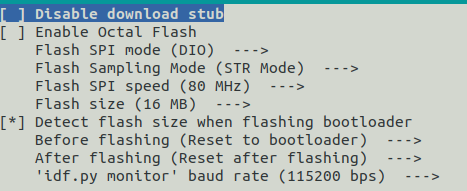

为什么我的板子启动的时候mode是SLOW_RD,这个怎么改成DIO?
我的ESP32-S3的板子,启动的时候输出的是
Code: Select all
ESP-ROM:esp32s3-20210327
Build:Mar 27 2021
rst:0x1 (POWERON),boot:0x18 (SPI_FAST_FLASH_BOOT)
SPIWP:0xee
Octal Flash Mode Enabled
For OPI Flash, Use Default Flash Boot Mode
mode:SLOW_RD, clock div:1
load:0x3fcd0108,len:0xe34
load:0x403b6000,len:0x9e8
load:0x403ba000,len:0x2be4
entry 0x403b61d4
而我另一块ESP32的板子输出的却是
mode:DIO, clock div:1
menuconfig中 Serial flasher config -> Flash SPI mode 已经设置为了DIO
