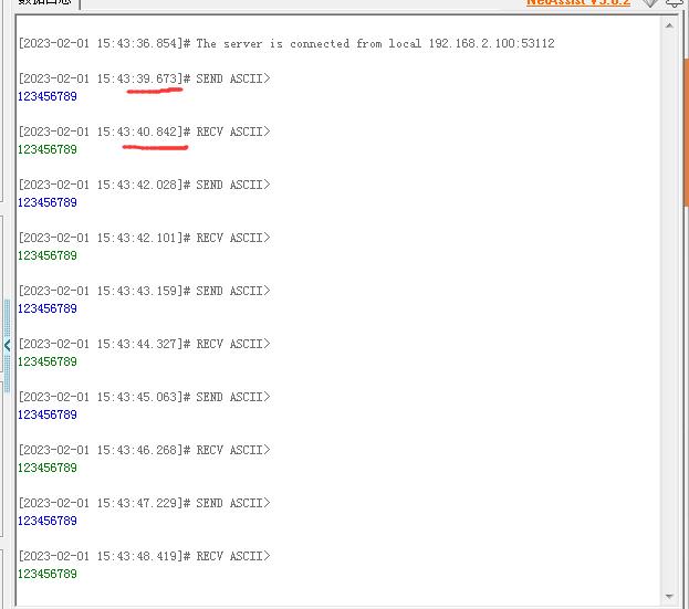

esp32-c3 TCP/IP通讯接收慢的原因?如何解决?

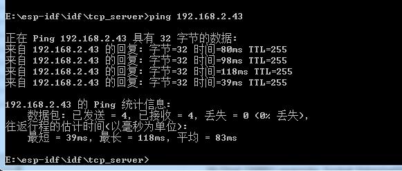

IDF版本V4.3.1(事实上V4.3.4也一样的),现象:1,使用TCP或UDP通讯时,接收数据很慢,最长延时1s,有时候又很快,感觉刚好卡在某个时间点就快。2,数据量很小,几个字节。3,发送几乎没有延时。4,使用网络ping,平均4ms。有几点需要说明:1,我的代码是在esp32 d0wd v3一直量产使用的,没有这个问题。2,更换使用v4.3.1examplesprotocolssockets        cp_server例程,也是同样问题。3,硬件使用自己设计主板,芯片ESP32-C3,和NodeMCU ESP-C3-13/13U-Kit(板载安信可ESP-C3-13,芯片C3FN4),两个硬件平台上,均表现一致。

[0;32mI (6371) example: Socket created[0m
[0;32mI (6371) example: Socket bound, port 8000[0m
[0;32mI (6381) example: Socket listening[0m
[0;32mI (16041) example: Socket accepted ip address: 192.168.2.100[0m
[0;32mI (18901) example: Received 9 bytes: 123456789[0m
[0;32mI (20161) example: Received 9 bytes: 123456789[0m
[0;32mI (22391) example: Received 9 bytes: 123456789[0m
[0;32mI (24331) example: Received 9 bytes: 123456789[0m
[0;32mI (26481) example: Received 9 bytes: 123456789[0m
[0;33mW (30991) example: Connection closed[0m
[0;32mI (30991) example: Socket listening[0m
以下为收发数据:
以下是ping测试网络延时(在我的硬件主板上,延时更低):
