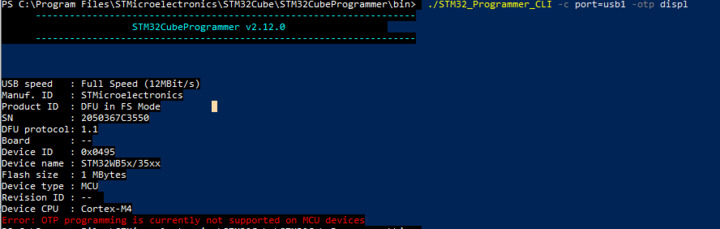

STM32 Programmer cli不适用于MCU吗?
开启该帖子的消息推送
STM32
我根据手册和
将我的
STM32
WB5M DK 连接到 USB DFU 模式。
当我想通过 cli 读取或写入 opt 区域时,出现错误:
Error: OTP programming is currently not supported on MCU devices
目前
不支持是什么意思?我在其他帖子中看到它在其他版本中工作?

周芳卿
2023-2-9 10:55:14
根据
UM2237,
OTP 编程仅适用于 MPU。
