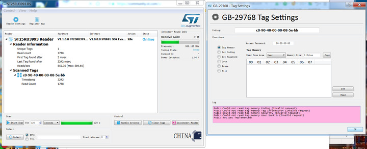

GB29768的标签在库存时,提示无法读取标签怎么解决?
开启该帖子的消息推送
标签
reader
GB29768的标签在库存时,
在标签内存中,从区域读取:
编码、标签信息、安全、用户的读取操作,
“无法读取标签...”警告,无法操作,
与gen2标签相比,以上函数可以成功进行读取和设置操作,
详细阅读源码,看完整编写的GB29768标签操作程序,
ST25RU3993 Reader Suite 也非常实用,
所以很高兴咨询你,你能告诉我是什么原因造成的吗?

据我所知,您的标签没有响应阅读器命令。
事实上,在启用 TID 时,没有标签响应库存,即使具有不同的配置(链接频率、tc、编码……),这让我认为您当前使用的标签不符合 Gb29768 规范(时序、波浪形状,......),这必须进一步调查。
据我所知,您的标签没有响应阅读器命令。
