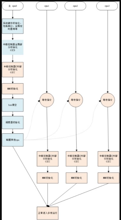

RT-Thread SMP 启动流程
首先是主 CPU(一下简称 CPU0 )进入到 RT-Thread 的初始化,其他的 CPU 需要通过 CPU0 唤醒,随后才进行各自的初始化( CPU0 只负责唤醒,次级 CPU 自身硬件部分的初始化不能由 CPU0 完成),流程图如下

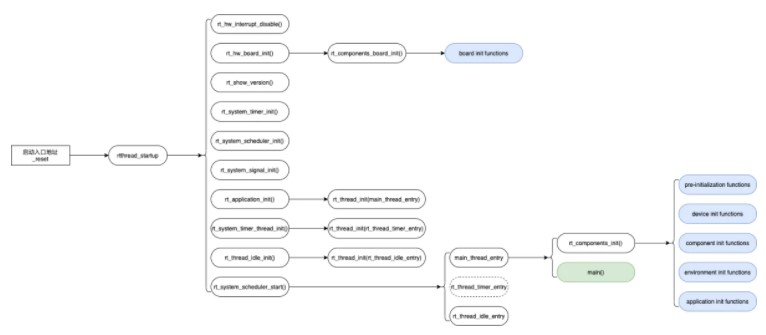

CPU0 和其余 CPU 的启动流程都如下图所示,( CPU0 完成初始后,执行 main 线程之前唤醒其余 CPU )
想要在源码中看到一些具体的实现,可以在工程中搜索 RT_USING_SMP
