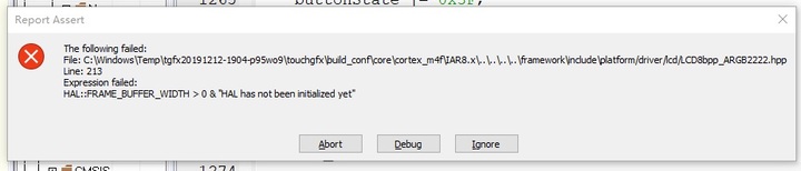

Touch Designer 将像素格式设置为 ARGB2222,使用 LTDC 的 RGB LCD 将像素格式设置为 L8。在一个简单的项目中,现在它可以正确显示。但是我将这个项目与 Touch Designer Demo Project 集成在一起,它无法正常工作。错误显示

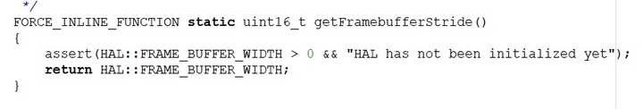

我发现
uint16_t stride = lcd().framebufferStride();
比LCD8bpp_ARGB2222.hpp更深
这会出错。我该如何修复错误?

太好了 - 当您使用 CubeMX 时,main.c 将包含自动启动 TouchGFX 的调用,因此这就是您的项目中发生的变化。如果您尝试在尚未配置的任务中运行 TouchGFX,LCD 将报告此错误。
