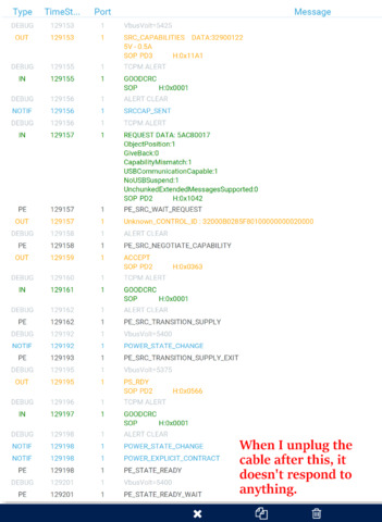

当设备充当源时,在状态转换为 PE_STATE_READY_WAIT 后拔下电缆不会导致分离事件。
在此之后,设备将不会响应任何内容。但是,似乎没有发生 HardFault。警报在发生时保留在原地。

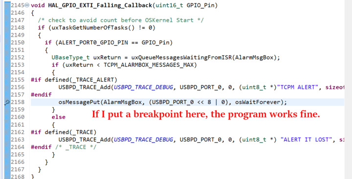

但是,如果您在警报检测的处理程序中放置一个断点,它就可以正常工作。
这使我相信问题与时间有关。

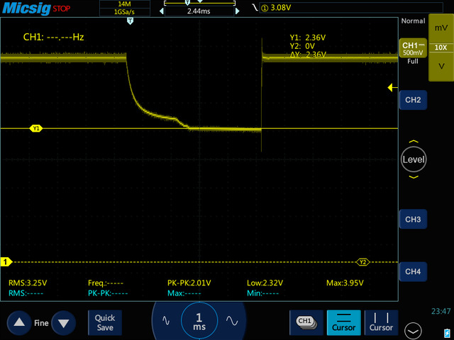

我找到了问题的原因。
电源是原因。
我一拔掉,5V线上的DCDC转换器就输出过压。
这将导致 3.3V 线路上的直流转换器暂时禁用。
可能在 3.3V 线上的电压下降时无法访问 FUSB307B。我认同。
感谢您到目前为止的帮助。
从 USB 插头拔出时的 3.3V 线(FUSB307 和 MCU 的电源)
