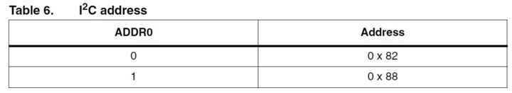

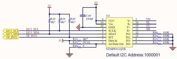

f429i-disc1的板子,想学习如何用I2C协议与stmpe811
通信
,现在有点迷茫。根据stmpe811的数据表,它的地址是0x82,因为它的A0引脚接地,但是
电路
板的原理图(MB1075)显示地址是1000001(7位)。原理图上的地址是否在最右侧缺少 0?

是的,它是 0x82。隐含最低位 0 或 1。
对于写,地址为 1000'0010 = 0x82,对于读 1000'0011 = 0x83。
