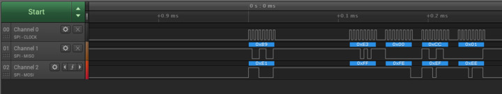

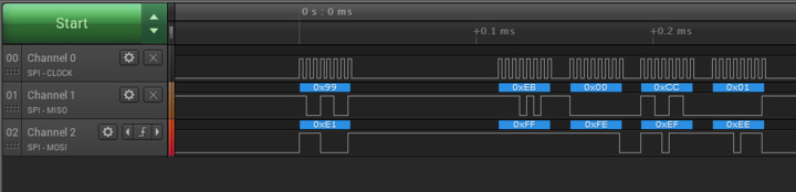

我正在使用 STM32F411(SPI 主设备)和 STM32F303(SPI 从设备)运行一个简单的 SPI 发送接收项目。每当我按下 STM32F4 Master 上的用户按钮时,Master 将通过 SPI 发送命令字节 (0xE1),STM32F3 Slave 预计会以 4 个特定字节响应。下面的逻辑分析器快照是我期望每个按钮都会发生的情况:

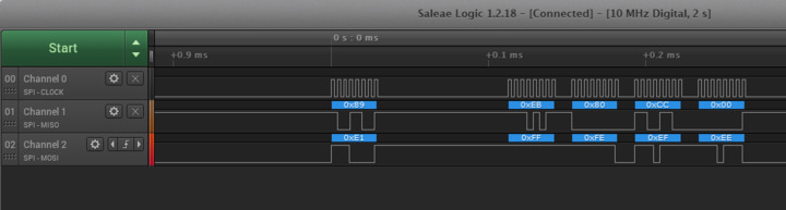

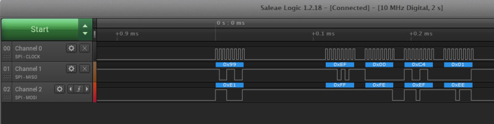

我大概可以多次得到准确的 SPI 事务。然而,大多数时候,下面的快照是发生了什么:
经过多次测试后,我几乎可以肯定是 Slave 的问题,因为:
  • Master 几乎始终传输通过逻辑分析仪观察到的正确数据
  • STM32F3 Slave 实际上接收到正确的数据(命令字节和 4 个虚拟字节)

您的逻辑分析仪上的 CPHA 设置似乎与您设备上的 CPHA 设置不匹配。波形是一样的。
