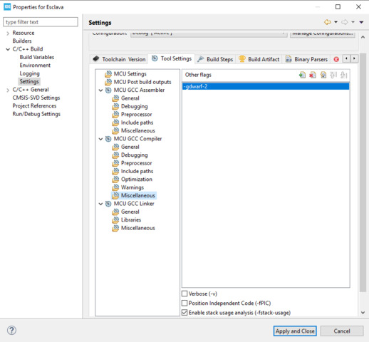

终于解决了,一位更有经验的朋友找到了在STM32Cube IDE中放置标志-gdawrf-2的位置,如附图所示
它位于属性 -> C/C++ 构建 -> 设置 -> 工具设置 -> MCU GCC 编译器中,然后可以在其他标志字段中添加该标志。
之后我们就可以在 Proteus 内部调试代码了。
