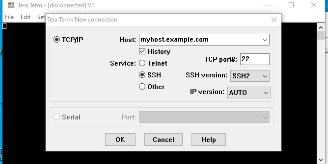

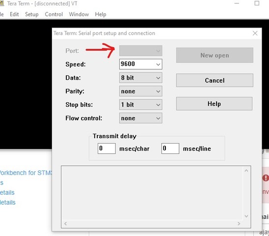

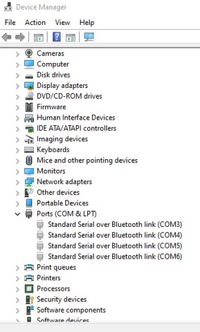

当我将此设备插入 Windows 10 计算机时,我无法连接到该设备。我在设备管理器中没有看到任何 COM 端口,并且 Tera Term 串行端口选项也显示为灰色。

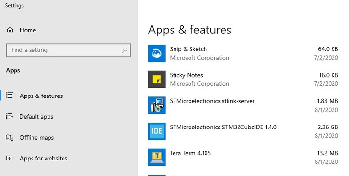

我确实安装了 STSW-LINK009。我试过这是 3 个 Windows 设备并遇到同样的问题。

尝试将其他 USB 连接器连接到 ST-LINK
