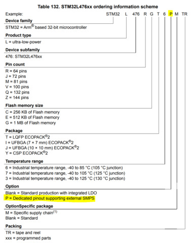

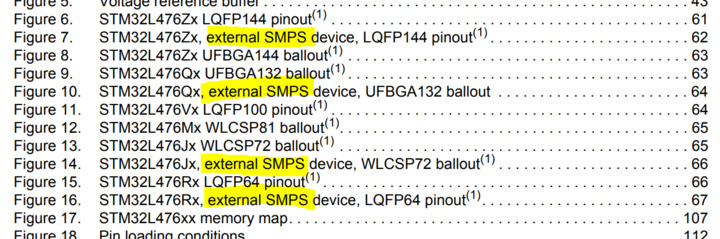

) 并注意到没有 LQFP100_SMPS 引脚定义(参见表 16 或第 7 章)。所有其他包似乎都有一个 _SMPS 部分。这是疏忽还是 LQFP100 封装不支持外部 SMPS?
我注意到似乎引脚兼容的 STM32L496 确实有一个 LQFP100_SMPS 选项,这就是我问的原因。

一些软件包有可用的 SMPS 版本。LQFP100 不是其中之一。
请注意,SMPS 和非 SMPS 部件之间的部件号不同,并且它们彼此不兼容。
