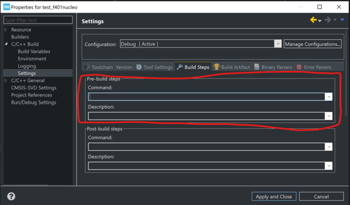

在STM32CubeIDE中,可以添加python脚本以在编译器运行之前自动运行吗?
开启该帖子的消息推送
STM32CubeIDE
python
编译器
在旧的
AC6 工作台中
,我可以添加这样的 python 脚本作为外部工具,以便在编译器运行之前始终自动构建。现在有了
STM32
CubeIDE
,我找到了如何使用“外部工具”按钮手动操作。我可以添加回项目以再次自动运行吗?
回帖
(1)
王桂荣
2023-1-29 15:42:20
您可以在项目属性中添加预构建步骤。
STM32CubeIDE (Eclipse) 支持一些全局变量和项目级变量,这些变量在这里可以提供帮助。但是您总是可以只使用绝对路径。
您可以在项目属性中添加预构建步骤。
