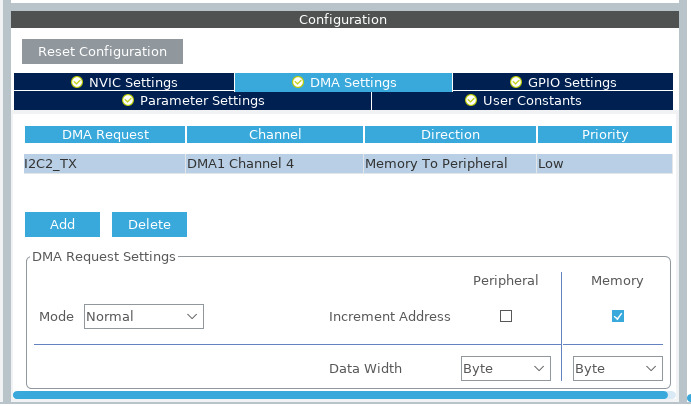

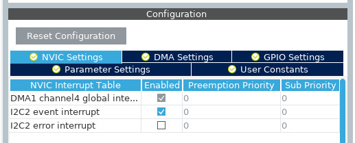

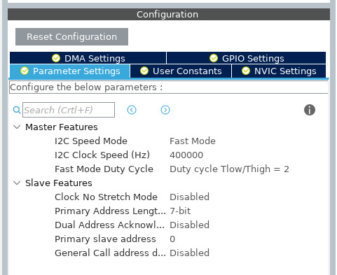

阻塞版本 (HAL_I2C_Mem_Write) 运行良好,现在我正在尝试使用 HAL_I2C_Mem_Write_DMA。以下是配置工具中给出的设置。
配置器生成的结果代码(为简洁起见,我删除了一些注释):
  • static void MX_DMA_Init(void)
  •   __HAL_RCC_DMA1_CLK_ENABLE();
  •   HAL_NVIC_SetPriority(DMA1_Channel4_IRQn, 0, 0);
  •   HAL_NVIC_EnableIRQ(DMA1_Channel4_IRQn);

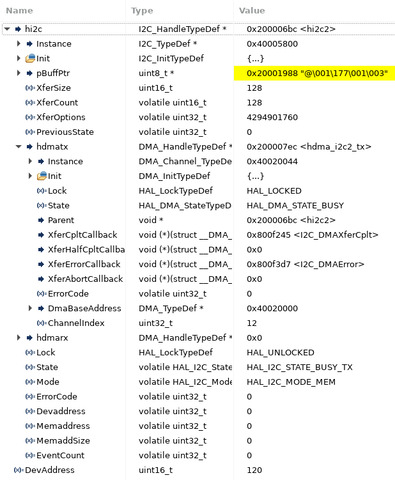

HAL_I2C_Mem_Write_DMA 返回 HAL_OK。当我走进它时,这是它返回前的状态:
请注意,XferCount 以 128 开始。

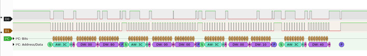

这是我的逻辑分析器的视图,首先是阻塞(非 DMA)调用的结果:
现在 DMA 版本的结果:
仅发送 MemAddress (0x40)。数据缓冲区似乎被完全忽略了。

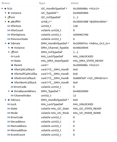

当我在回调中放置断点时,XferCount 变为零,State 和 Mode 分别为“ready”和“none”。据我所知,这是正常操作应该发生的情况。
唯一运行的是一个非常简单的计时器(未启用通道),用于每 20 毫秒触发一次 I2C 调用。当用非阻塞版本测量时,数据传输需要 3.2ms,所以应该有足够的空闲时间。
所以我不知道为什么没有发送缓冲区本身。任何的意见都将会有帮助。
