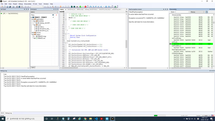

使用CubeMX STM32F103 Hard Fault异常怎么解决?
你好
我正在使用 STM32f103rct。
使用 cubemx 并设置 RCC 和 SYS(JTAG,timebase Systick)
用 IAR 编译然后下载和调试 press break。
硬故障异常
请帮忙

确保正确配置 BOOT0 和 BOOT1 以从 FLASH 启动代码
确保 HSE_VALUE 反映了实际的外部时钟速率
确保选择正确的 PLL 设置,并让 Error_Handler() 例程输出可操作的数据(如果它在那里结束)。同上 HardFault_Handler()。
