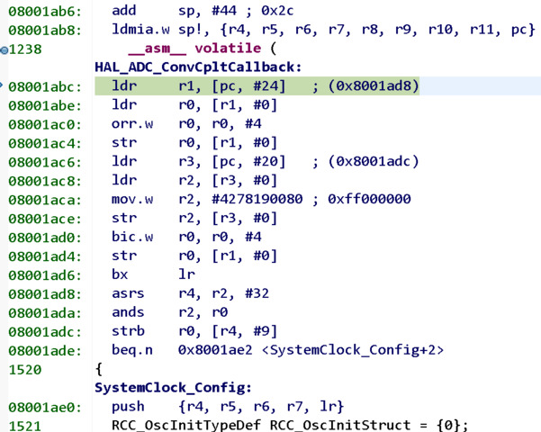

如何在C程序中编写汇编代码以打开/关闭GPIO引脚?
大家好,我正在尝试测量完成执行一个功能所用的时间。我不能使用定时器,因为它会给系统增加一些延迟。我的另一个选择是使用 GPIO 引脚。
为此,我
在函数的开头设置一个引脚
在函数末尾重置一个引脚
然后我使用示波器测量引脚的开关时间。
为了在没有太多延迟的情况下打开和关闭 GPIO,我使用了汇编代码来确保仅使用几条指令来启用和禁用 GPIO。

然而生成的代码看起来像下图...
使用此生成的代码,示波器的 GPIO 引脚产生了一个宽度不同的脉冲,如下图所示
从我上面的汇编代码来看,脉冲宽度应该或多或少相同,因为我每个周期运行相同数量的指令。但我不知道为什么我不能让编译器遵循我在 C 程序中编写的汇编代码。

最后,我的编译器设置为 Optimization Fast,我使用的是 Atollic Truestudio。系统中只有一个中断,即 ADC 转换完成。
如果您需要任何其他信息,请告诉我。谢谢阅读!
EDIT1:有谁知道为什么编译后的汇编代码与我的内联汇编代码不同?我希望这部分汇编代码不要被编译器优化触及/修改,同时仍然使用优化速度选项。

闫雪花
2023-1-12 11:35:11
GPIOE->BSRR = GPIO_BSRR_BS_2;
GPIOE->BRR = GPIO_BSRR_BR_2;
