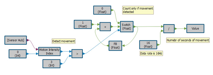

是否可以在Algobuilder中创建一个可以根据运动重置的计时器?
开启该帖子的消息推送
计时器
我希望能够创建一个计时器来计算活动期间经过的时间并在活动停止时重置。有关如何执行此操作的任何建议。

唐瑶
2023-1-12 11:16:25
例如可以这样做:
例如可以这样做:
