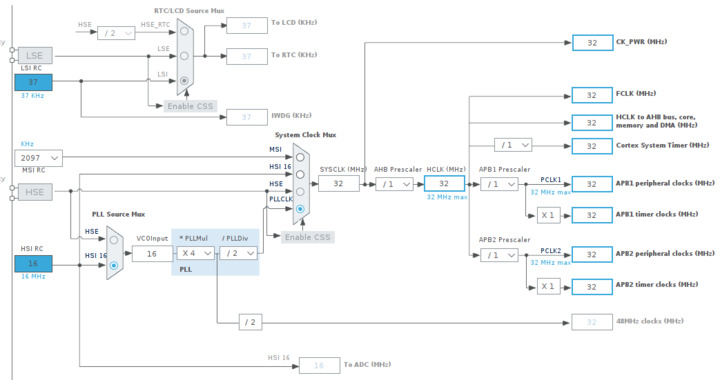

嘿伙计们和女孩们!使用 SPL 将 STM32L152 上的系统时钟配置为 32MHz 时,我一直面临着一个问题。它以 24MHz 的频率平稳运行,但在以最大频率运行时总是卡住。
MCU 的最大时钟频率为 32MHz,使用 STM32CUBE IDE 和 HAL 配置时钟时运行良好。目的是以这种方式通过 PLL 从 HSI (16MHz) 运行它:
它拒绝在我基于 SPL 的代码中工作,尽管该过程似乎与 HAL 代码完全相似:

它永远不会超过第 23 行的最后一个 while。我在 google 上搜索的所有代码大多与其他 MCU(主要是 F103)相关,并且在体系结构中似乎没有什么不同。你们中的任何一个,请找出不同之处或缺失的部分并提出建议?干杯!

很确定你必须启用 64 位提取
此处为 SPL 示例中的 HSE/PLL

我会尝试
FLASH_PrefetchBufferCmd(启用);
FLASH_ReadAccess64Cmd(启用);
FLASH_SetLatency(FLASH_Latency_1);
PWR_VoltageScalingConfig(PWR_VoltageScaling_Range1);
