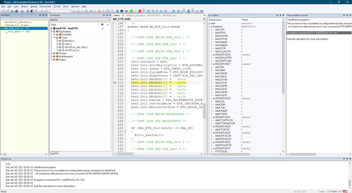

MACAddr取值时以太网硬故障如何解决?
你好
我使用 STM32f107RC 和 lan8720。
当 MX_ETH_Init(); 函数运行我在这一行中遇到了硬故障:
我该如何解决这个问题?
回帖(1)
孙财秀
2023-1-10 10:48:23
heth.Init.MACAddr 未定义为数组,而只是定义为指针
在相同的函数中,定义
uint8_t mcdr[]={0x00,0x80,0xE1,0x00,0x52,0x00};//定义并初始化
heth.Init.MACAddr = &mcdr[0];
