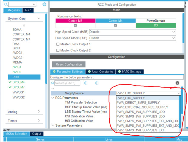

请问一下配置工具中的smps LDO设置在哪里?
开启该帖子的消息推送
配置工具自动生成的代码 SystemClock_Config() 调用 HAL_PWREx_ConfigSupply(PWR_DIRECT_SMPS_SUPPLY)。对于我的硬件,我需要使用无电压缩放的 PWR_SMPS_1V8_SUPPLIES_LDO。我找不到更改
电源
配置的位置。
回帖
(1)
王凤英
2023-1-10 10:22:52
在 RCC 设置中。
在 RCC 设置中。
