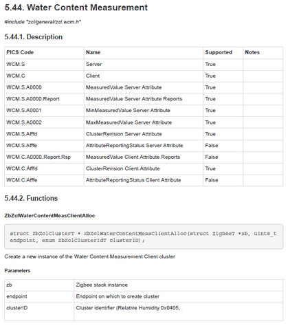

我想使用
STM32
WB 实现自己的温度和湿度 Zigbee 传感器。
我现在可以使用 zcl.temp.meas.h 发送和报告温度。
在文档 AN5506 中,我可以读到 47 个集群——其中包括相对湿度测量集群——应该在 STM32WB 堆栈中可用。不幸的是,在我拥有的图书馆中,我找不到相对湿度测量集群。
它在某处可用吗?
