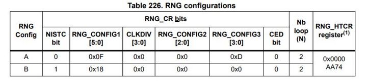

在 RM0432 第 1088 页中,您可以找到 RNG 寄存器的正确配置。 写入 HTCR 寄存器时,必须在指示值之前立即写入幻数 0x17590ABC。
这是配置 A 的 RNG 配置示例:
  • #define RNG_MAGIC_NUMBER       0x17590ABC  /* Magic Number */
  • #define RNG_HTCR_VAL           0x0000AA74  /* HTCR Value */
  • __IO uint32_t  HTCR_VALUE=0;
  • //put this after the RNG initializition and before the infinite loop
  • RNG->CR = 0x40F00D40; // config A
  • HAL_Delay(20);
  • /* RNG HTCR value setting 0xAA74 */
  • /*!< magic number must be written immediately before to RNG_HTCRG */
  • RNG->HTCR = RNG_MAGIC_NUMBER;
  • RNG->HTCR = RNG_HTCR_VAL;
  • HTCR_VALUE = 0 ;
  • HTCR_VALUE = RNG->HTCR;
  • while ( HTCR_VALUE != RNG_HTCR_VAL); // check that HTCR value is correctly set
  • RNG->CR = 0x00F00D4C; // config A + RNG EN =1, IE=1
  • HAL_Delay(1); /* a delay to wait for CONDRST to take effect */
