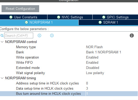

请问怎样使用stm32cubemx去配置FMC Nor Flash呢?
当我使用 STM32cubemx 配置 FMC Nor Flash 时,我只能使用HCLK 时钟周期中的地址设置时间/HCLK 时钟周期中的数据设置时间和 HCLK 时钟周期中的总线周转时间来配置时序,但我认为它应该有更多设置来配置,如 BusTurnAroundDuration 和 CLKDivision 等

感谢您发送 .ioc 文件。它使查找可能出错的地方变得更加容易。我必须澄清一下,我对 FMC 的了解有限。但我联系了我的同事,他为我指明了正确的方向。无论如何,您看不到 CLKDivision 和 AccessMode 设置的原因是 FMC 的当前设置。
如果您想使用 CLK 输出,它目前被 DCMI 外设阻止。如果您禁用它并重置引脚,那么您可以选择时钟 - 突发读取选项以及地址有效选项。然后您可以在 NOR/PSRAM 时序设置中找到 CLK 时钟分频比。
选择访问模式来解决问题更容易。您只需要将扩展模式设置为启用,然后您就可以设置访问模式。我只是想指出扩展模式只有在使用异步事务时才可用。
