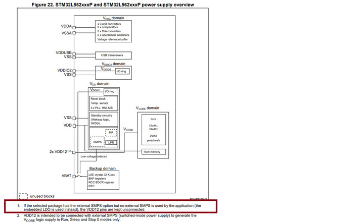

有什么办法可以让这个外部SMPS的VDD12引脚悬空吗?
开启该帖子的消息推送
STM32
smps
VDD
我必须在我的项目中使用
STM32
L562CEU6P。
该 uP 有两个用于外部 SMPS 的 VDD12 引脚。
我的问题很简单,这个 SMPS
电源
是必需的,或者我可以让这个引脚悬空吗?
我不需要这个功能,手册也不是很清楚。
回帖
(1)
李熙国
2023-1-4 16:18:47
请参考RM0438
(Section 8 Power control (PWR))
如果使用外部 SMPS,则必须连接这些引脚。
否则(即 LDO 用于 Vcore)这些引脚可以是 NC。
