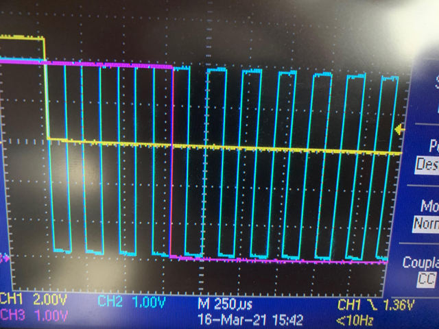

实际上,我正在尝试在 SPC574S-DISP 和 L9960S-EVAL 之间进行 SPI
通信
我已经为通信配置了我能做的所有事情并且它可以工作,但有时 RX 缓冲区中会出现错误。
我认为这个问题的根源是SDO和SCLK之间的同步,如下图所示:
我希望 SDO 等待 SCLK 高状态的中间时间来改变他的正确状态。
我怎样才能在 SPC5 STUDIO 上做到这一点?我可以在 Low Level Driver Coponent 上找到这个属性吗?
回帖
(1)
姚庭芳
2023-1-4 16:11:11
我的时钟极性不好,而且我的 SPI 通信全局不符合 L9960S 的数据表。
