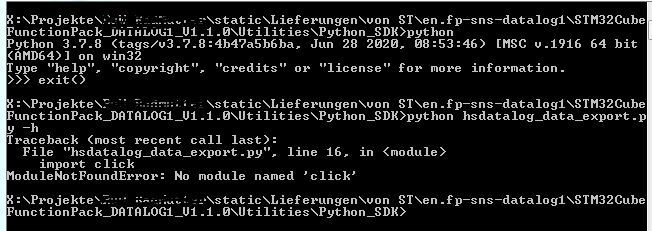

我正在尝试使用 DATALOG1_V1.1.0U
ti
litiesPython_SDK
当我调用脚本 hsdatalog_data_export 时出现错误:“没有名为‘click’的模块
如何使这些脚本工作?Pyhton 是 V3.7.8

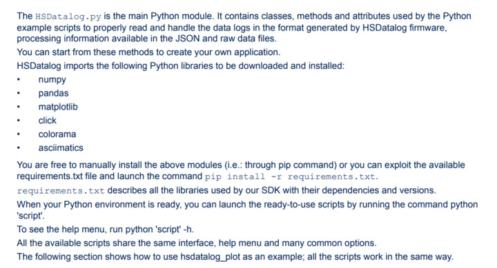

如果尚未完成,请参考UM2688 用户手册
,其中涉及 STM32Cube 高速数据记录功能包。
特别是,您可以参考第 2.6.2 节的最后一部分,第 33 页,特别是关于为了使脚本工作而必须安装的库。您使用的 Python 版本应该没问题。
