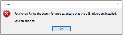

我是这个 MCU 世界的新手,我买了一块 BluePill 板 (
STM32
F103C8T6) 来开始做基础知识和学习。
起初我尝试使用 IAR Embedded IDE 对
电路
板进行编程,但是当我尝试调试时出现以下错误。

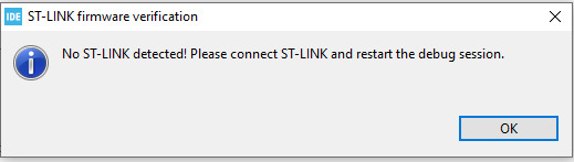

然后我尝试使用 STM32CubeIDE,我遇到了同样的问题。
当我用 USB 将
开发板
连接到计算机时,我在“设备管理器”窗口中查找它,但它没有出现。我已经下载了该板的驱动程序,但仍未被检测到。我无法选择尝试什么。

它不适用于 ST-LINK 驱动程序。
如果通过跳线将 BOOT0 引脚设置为高电平,则 USB 应连接为“STM32 LOADER”,您可以通过 USB/DFU 模式使用 STM32 Cube Programmer
如果您想通过 SWD 编程接头进行连接,那么您将需要一个 ST-LINK。这将允许编程和调试。
